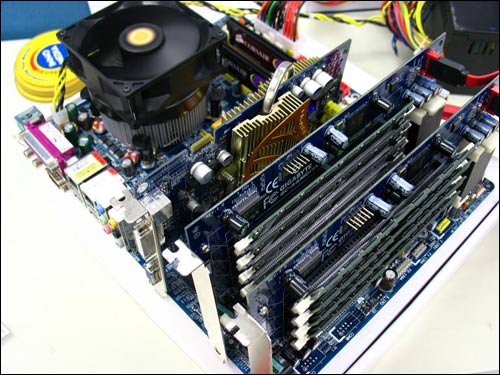

  6. vartanet
    vartanet Опытный в 1С Команда форума
    16 ноя 2010
    2.701
    15
    29
    сервак может перезагрузиться не только из-за отключения питания. любой сбой в ОС может привести к перезагрузке. в прошлый раз сервак завис когда посылали на печать документ. старенький принтер переклинило => я бы не делал боевой сервер на рамдиске..
  7. vartanet
    16 ноя 2010
    2.701
    15
    29
    для повышения надежности аппаратная реализация (с аккумулятором!!!) мне кажется больше подойдет.
    _http://www.ixbt.com/storage/gigabyte-iram-p1.shtml
  8. vartanet
    16 ноя 2010
    2.701
    15
    29
    "А наличие резервного питания (встроенного аккумулятора) позволяет сохранить данные на RAM-диске при выключенном питании компьютера и даже когда i-RAM вынут из компьютера и перенесен в другое помещение (в другой компьютер)!"

  18. TopicStarter Overlay
    monsters
    monsters Опытный в 1С
    27 окт 2011
    93
    26
  19. TODD22
    TODD22 Профессионал в 1С Команда форума
    23 фев 2009
    5.064
    185
    104
    Ну так есть и SSD которые через PCI работают например OCZ RivoDrive :)
