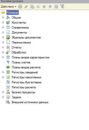

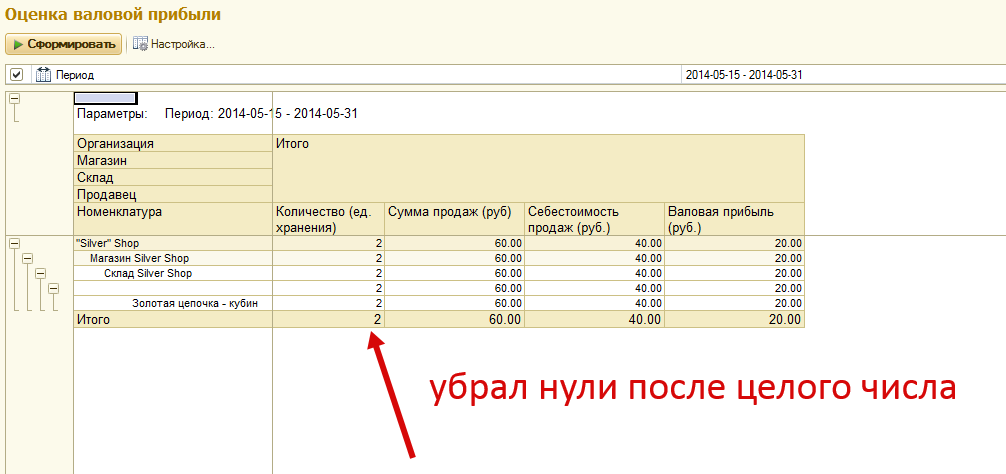

    Лишь одна проблема осталась у меня и судя по похожим темам на форуме и запросах в интернете не только у меня. Эта тема не дублирует предыдущие, в них нет того что мне нужно. Так как учет будет в "штуках" а не в весовом эквиваленте, то мне ни к чему по всей программе лишние нули после целого числа. Решил их убрать. Пришлось в конфигуратор залезать, но там я мало что нашел. Единственное, что я смог изменить это в выводимом отчете "оценка валовой прибыли". А больше ничего. Да дело не только в отчетах, ведь количественное значение с дробной частью по всей программе а не только в отчетах. Что делать? Вот пример снизу что я сделал:
    А вот что нужно убрать:
    Вот, что мне делать? куда залезть и копнуть?

    ну я все менять не буду, как вы знаете операции там примитивные, мне надо лишь поменять там где это необходимо, где с этим часто встречаться буду. Остальное не важно, там слишком много значений чтобы все менять, вы правы. Скажем так, то что на второй картинке где это можно поменять? Начну с этого а дальше уже по примеру сам найду

    Может кто-то, но не я. Конкретный вопрос я задал, читайте выше - как убрать нули после запятой, например то что на картинке.

    это я знал))) я имел конкретно например чтобы изменить это значение для "поступление товаров" куда ткнуть чтоб изменить? ничего нового не узнал, а иначе как я по вашему это изменил в отчете про оценку валовой прибыли.
    Так как в документах и отчетах есть не все, значит все остальное где-то еще. Вопрос - где? в журналах, перечислениях или обработках?
    Наверно придется изучить весь конфигуратор и все данные в этой конфигурации, чтобы чего не попортить. Еще пару дней придется копаться и наверно изучить основы языка и наверно какие-то базовые запросы.

    Для того, чтобы убрать нули в дробной части значений Количество в отчетах не нужно ничего менять в конфигураторе.
    В отчете Все действия - Изменить вариант отчета - Условное оформление
    ======== Редактирование элементов условного оформления - Оформляемые поля.jpg
