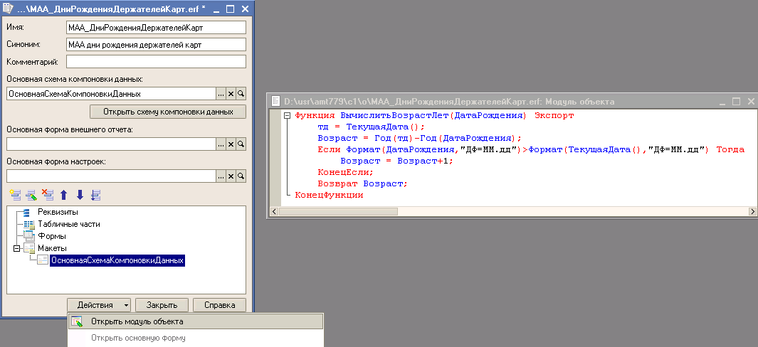

    Я создал внешний отчет. В модуле внешнего отчета разместил функцию, которая на вход принимает значение типа Дата, а возвращает число.
    Далее в Схеме компановки данных, я создал Вычисляемое поле и в Выражении этого поля написал обращение к созданному методу. При сохранении Конфигуратор никаких ошибок не выдал.
    Но, при тестировании отчета, получаю ошибку, мол. Компилятор не может найти функцию, к которой я обращаюсь в вычисляемом поле.
    Отсюда моя печаль и мой вопрос:
    Как из Вычисляемого поля обратиться к методу, описанному в Модуле?
    или
    Где описать метод внешнего отчета, чтобы к нему можно было обратиться из Вычисляемого поля?

    В подобных случаях можно использовать только функции общий модулей. Т.е. делаете все тоже самое только в общем модуле. Отчет придется выполнять программно. И в макете компоновки указать возможность использования общих модулей.

    Т.е. мою конкретную задачу можно решить только если изменить Конфигурацию? Можно ли обойтись без переписывания конфигурации?
    можно ли сей алгоритм как-то запихнуть в Выражение Вычисляемого поля?
    Код:
    тд = ТекущаяДата();
    Возраст = Год(тд)-Год(ДатаРождения);
    Если Формат(ДатаРождения,"ДФ=ММ.дд")>Формат(ТекущаяДата(),"ДФ=ММ.дд") Тогда
    Возраст = Возраст+1;
    КонецЕсли;
    Возврат Возраст;
