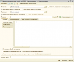

    Доброго времени суток всем!
    Возникает такая проблема при обмене между БП 1.6 и УТ 10.3:
    Когда меняется наименование договора в УТ, он встает на регистрацию для обмена. После того как проходит обмен с базой БП наименование договора остается прежним. Т.е. в УТ наименование одно а в БП наименование осталось без изменений.
    Прошу подсказки где капать? С конвертацией знаком но не сильно.

    как вариант, в ПКО договоров стоит галка "не замещать существующие"

    Нет такой галочки там нету=(

    Тут тоже нет таких галочек=( ни как не могу понять где и что не так...
    Смотрю как сделано у номенклатуры, там все тоже самое... однако по номенклатуре наименование переносится, если его изменить.

    Сначала был заведен контрагент для отправки платежа, договор встал стандартно "Основной договор". Фин отдел как всегда торопится сделать проплату и оставляет так как есть. Потом когда поступают документы в бухгалтерию они поправляют наименование договора указывая его номер и дату. В торговле все хорошо а при обмене в Бухой наименование остается старое "Основной договор" люди путаются в итоге.

    тогда смотреть обработчики ПКО, может в них что.

    Ну что там может быть такого? куда посмотреть? все уже перекапал...

    правила выложите

    СПАСИБО ОГРОМНОЕ! Убрал данную галочку и все стало как надо!
