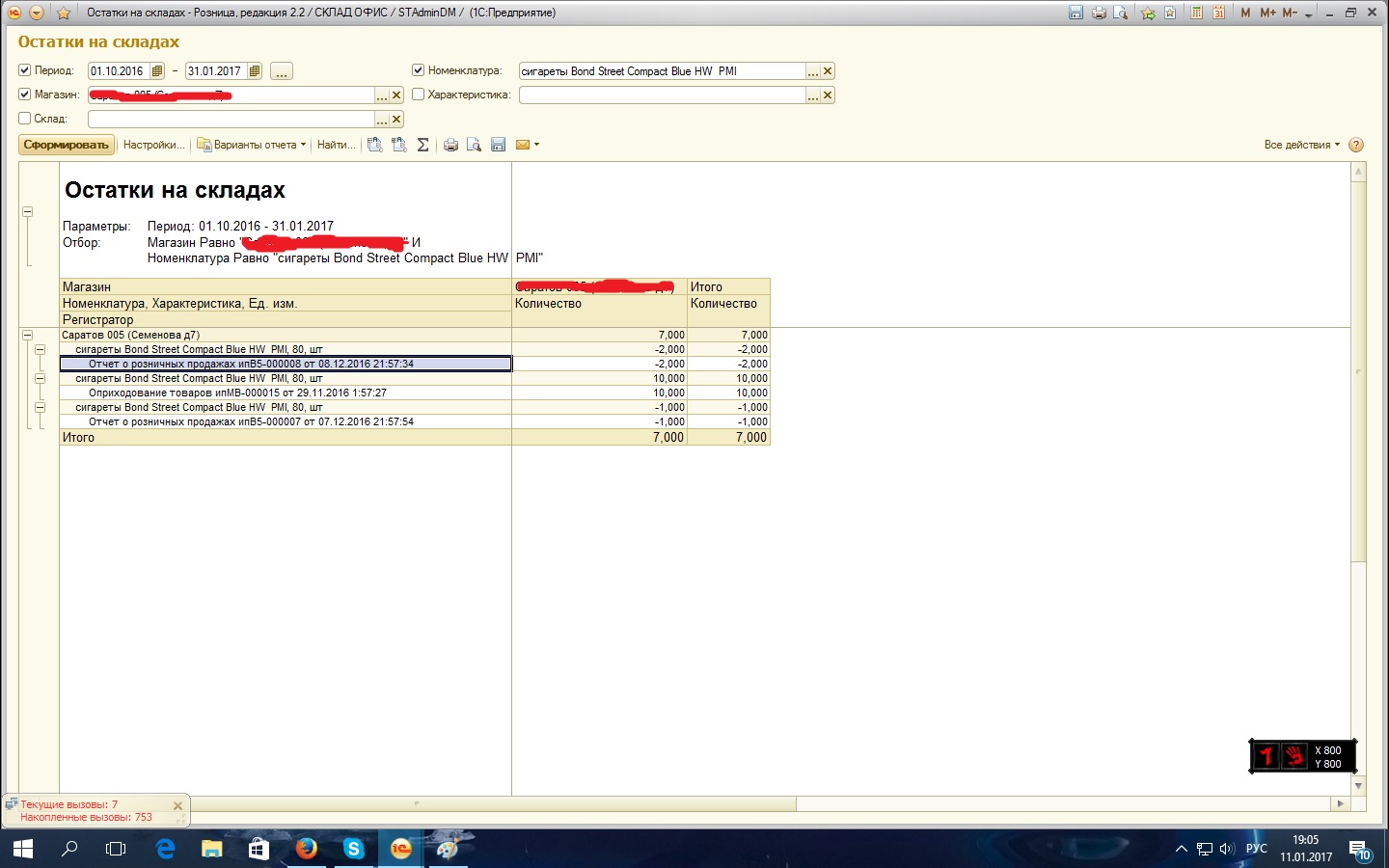

    Всем доброго дня.
    Наблюдается некое расхождение остатков по позиции, скрин даю в студию
    Оприходование было в ноябре месяце, но выше почему то стоит отчет о розничных продажах, не списывает якобы партию. Куда капнуть? Документы перепроводил как скопом, так и последовательно в этом частном случае. Характеристика у номенклатуры одна. Вылезло это на том, что при заполнение документов по остаткам в документ высыпается три строки. Заранее большое спасибо.Розница, редакция 2.2 (2.2.4.33)
    Пересчет итогов ничего не дал. И самое интересное, если смотреть отчет Оценка склада в розничных ценах , то показывает вот что
    сигареты Bond Street Compact Blue HW PMI, 80, шт -2,000
    сигареты Bond Street Compact Blue HW PMI, 80, шт 10,000
    сигареты Bond Street Compact Blue HW PMI, 80, шт -1,000 -80,00
    т.е. у отчета розничных продаж за 8 число и у оптиходования не даёт суммовую оценку. Посмотрю что с ценами.

    ТиИ делал?

    Только пересчёт итогов, думаю полное смысла нет?

    Пока даже не знаю. Не веду остатки в рознице.

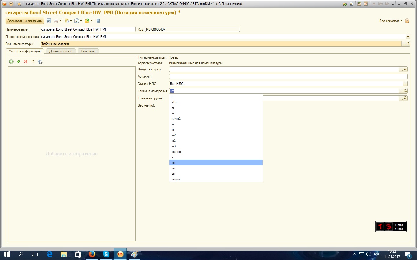

    Вот к бабушке не ходи, но эти 3 единицы измерения "шт" думаю имеют к этому отношение))
    --- Объединение сообщений, 11 янв 2017 ---
    Так и есть. Вводили документ , была одна единица измерения. Потом её поменяли и ввели другой, чем остаток двинули по другой единице измерения. Перевыбрал везде характеристику, чтобы обновилась единица измерения и всё хорошо. Всем спасибо).
